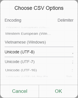

    Примечание: если вы выберете формат CSV, весь функционал (форматирование шрифта, формулы и так далее), кроме обычного текста, не сохранится в файле CSV. Откроется окно Выбрать параметры CSV. По умолчанию в качестве типа Кодировки используется Unicode (UTF-8). Стандартным Разделителем является запятая (,), но доступны также следующие варианты: точка с запятой (;), двоеточие (:), Табуляция и Пробел.
