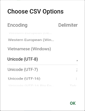

- коснитесь одного из доступных форматов: XLSX, PDF, PDF/A, ODS, CSV, XLTX, OTS.
Примечание: если вы выберете формат CSV, весь функционал (форматирование шрифта, формулы и так далее), кроме обычного текста, не сохранится в файле CSV. Откроется панель Выбрать параметры CSV. По умолчанию в качестве типа Кодировки используется Unicode (UTF-8). Стандартным Разделителем является запятая (,), но доступны также следующие варианты: точка с запятой (;), двоеточие (:), Табуляция и Пробел. Выберите нужные параметры и нажмите кнопку СКАЧАТЬ.
Файл будет скачан и сохранен на вашем устройстве.
