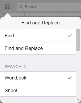

Nach einem Textfragment suchen
- tippen Sie auf die Option
Suchen und ersetzen, um das Suchen-Panel zu öffnen,
![Suchen-Panel](/de/images/Help/de/Mobile/Documents/iOSWebVersion/Spreadsheets/search_panel.png)
- geben Sie die Suchparameter an, indem Sie links auf das Symbol
Suchoptionen tippen,
im geöffneten Fenster Suchen und ersetzen passen Sie die folgenden Parameter an:
![Suchoptionen Fenster](/de/images/Help/de/Mobile/Documents/iOSWebVersion/Spreadsheets/search_options_panel.png)
- SUCHEN wird verwendet, um nur innerhalb der gesamten Arbeitsmappe oder des aktiven Blatts zu suchen.
- SUCHE wird verwendet, um die Richtung anzugeben, in der Sie suchen möchten: rechts nach Zeilen oder unten nach Spalten.
- SUCHEN IN wird verwendet, um anzugeben, ob Sie den Wert der Zellen oder die Formeln in diesen Zellen durchsuchen möchten.
- Groß-/Kleinschreibung beachten wird verwendet, um nur die Vorkommen zu finden, die in der selben Schreibung wie Ihre Anfrage eingegeben wurden (z.B. wenn Ihre Anfrage "Editor" ist und diese Option ausgewählt ist, werden Wörter wie "editor" oder "EDITOR" usw. nicht gefunden).
- Zelle anpassen wird verwendet, um nur die Zellen zu finden, die außer den in Ihrer Anfrage angegebenen Zeichen keine anderen Zeichen enthalten (z.B. wenn Ihre Anfrage '56' ist und diese Option aktiviert ist, werden die Zellen, die Daten wie '0.56' oder '156' usw. enthalten, nicht gefunden).
- Ergebnisse hervorheben - schalten Sie diesen Umschalter ein, um alle gefundenen Vorkommen gleichzeitig hervorzuheben. Um diese Option zu deaktivieren und die Markierung zu entfernen, schalten Sie diesen Umschalter aus.
Um das Fenster Suchen und ersetzen zu schließen, tippen Sie außerhalb davon an.
