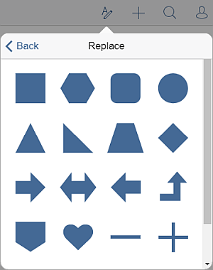

tippen Sie auf den Abschnitt Ersetzen, um die rechteckige Form durch eine andere aus dem Menü ausgewählte Form zu ersetzen. Die Form des Bildes ändert sich entsprechend.
