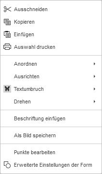

Klicken Sie mit der rechten Maustaste auf die SmartArt-Grafik oder ihren Elementrahmen, um auf die folgenden Formatierungsoptionen zuzugreifen:
SmartArt Menü
Textumbruch, um festzulegen, wie das Objekt relativ zum Text positioniert wird. Die Option Textumbruch ist nur verfügbar, wenn Sie auf den Grafikrahmen von SmartArt-Elementen klicken.
Beschriftung einfügen, um ein SmartArt-Grafikelement als Referenz zu kennzeichnen.
Erweiterte Einstellungen der Form, um auf zusätzliche Formformatierungsoptionen zuzugreifen.
