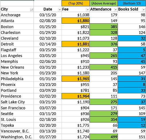

Der Durchschnitt wird verwendet, um Werte über oder unter einem Durchschnitt oder einer Standardabweichung in einer Bewertung zu finden und anzeigen:
- Oben
- Unten
- Gleich oder größer
- Gleich oder weniger
- 1 Std Abw über
- 1 Std Abw unter
- 2 Std Abw über
- 2 Std Abw unter
- 3 Std Abw über
- 3 Std Abw unter
![Neue Regel - Durchschnitt](https://helpcenter.onlyoffice.com/OfficeWeb/apps/spreadsheeteditor/main/resources/help/de/images/newrule_average.png)
- Der Abschnitt Regel zeigt die ausgewählte Regel und die ausgewählte Vergleichsbedingung an. Durch Klicken auf den Abwärtspfeil können Sie auf die Liste der verfügbaren Regeln und Bedingungen zugreifen. Verwenden Sie das Feld Daten auswählen, um den Zellenwert zu definieren, mit dem die Daten verglichen werden soll. Verwenden Sie den Verweis auf eine einzelne Zelle oder den Verweis mit der Arbeitsblattfunktion, z.B. =SUM(A1:B5).
- Der Abschnitt Formatierung bietet eine Reihe von Formatierungsoptionen für Zellen. Sie können eine der verfügbaren Voreinstellungen auswählen
![Formatierung - Voreinstellungen](https://helpcenter.onlyoffice.com/OfficeWeb/apps/spreadsheeteditor/main/resources/help/de/images/format_presets.png)
oder
passen Sie die Formatierung mit Schriftartformatoptionen (Fett, Kursiv, Unterstrichen, Durchgestrichen), Textfarbe, Hintergrundfarbe und Rahmen an. Verwenden Sie die Drop-Down-Liste Allgemeines, um das entsprechende Zahlenformat auszuwählen (Allgemein, Zahl, Wissenschaftlich, Rechnungswesen, Währung, Datum, Zeit, Prozentsatz). Das Feld Vorschau zeigt, wie die Zelle nach der Formatierung aussehen wird. Klicken Sie auf Löschen,
um die Formatierung zu löschen.
Das folgende Beispiel zeigt die voreingestellten Formatierungskriterien an, z.B. Überdurchschnittlich. Dabei werden die Städte mit überdurchschnittlichen Besucherzahlen mit grün formatiert.
![Durchschnitt](https://helpcenter.onlyoffice.com/OfficeWeb/apps/spreadsheeteditor/main/resources/help/de/images/conditionalformatting/average_example.png)

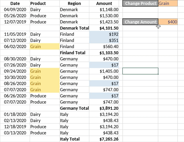

Mit einem Referenzwert (hier sind es 55 $) vergleichen und zeigen, ob er höher (grün) oder niedriger (rot) ist,
![Formelbasiert](https://helpcenter.onlyoffice.com/OfficeWeb/apps/spreadsheeteditor/main/resources/help/de/images/conditionalformatting/comparison.png)

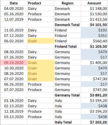

Die Zeilen markieren, die die erforderlichen Kriterien erfüllen (sehen Sie, welche Ziele Sie diesen Monat erreichen sollen, in diesem Fall ist es Oktober),
![Formelbasiert](https://helpcenter.onlyoffice.com/OfficeWeb/apps/spreadsheeteditor/main/resources/help/de/images/conditionalformatting/shaderows.png)
