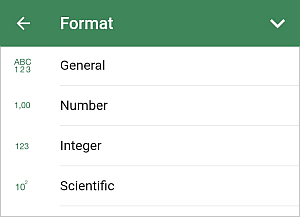

- wischen Sie nach oben, um mehrere Optionen anzuzeigen, und wählen Sie den Menüpunkt Format, um das Format-Panel zu öffnen,
- tippen Sie auf das Zahlenformat, das Sie anwenden möchten:
Allgemein wird verwendet, um die eingegebenen Daten als einfache Zahlen auf kompakteste Weise ohne zusätzliche Zeichen anzuzeigen,
Nummer wird verwendet, um die Zahlen mit 0 bis 30 Stellen nach dem Dezimalpunkt anzuzeigen, wobei zwischen jeder Gruppe von drei Stellen vor dem Dezimalpunkt ein Tausendertrennzeichen eingefügt wird,
Ganze Zahl wird verwendet, um die Zahlen als Ganzzahl anzuzeigen,
Wissenschaftlich (exponentiell) wird verwendet, um die Zahlen kurz zu halten, die in eine Zeichenfolge vom Typ d.dddE+ddd oder d.dddE-ddd konvertiert werden, wobei jedes d eine Ziffer von 0 bis 9 ist,

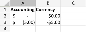

Rechnungswesen wird verwendet, um Geldwerte mit einem der folgenden Währungssymbole anzuzeigen: Dollar $, Euro €, Pfund £, Russischer Rubel ₽, Yen ¥ und zwei Dezimalstellen. Tippen Sie auf das Symbol
und wählen Sie das gewünschte aus. Im Gegensatz zum Währungsformat richtet das Rechnungswesensformat Währungssymbole auf der linken Seite der Zelle aus, stellt Nullwerte als Bindestriche dar und zeigt negative Werte in Klammern an.
Währung wird verwendet, um Geldwerte mit einem der folgenden Währungssymbole anzuzeigen: Dollar $, Euro €, Pfund £, Russischer Rubel ₽, Yen ¥ und zwei Dezimalstellen. Tippen Sie auf das Symbol
und wählen Sie das gewünschte aus. Im Gegensatz zum Rechnungswesensformat platziert das Währungsformat ein Währungssymbol direkt vor der ersten Ziffer und zeigt negative Werte mit dem negativen Vorzeichen (-) an.
