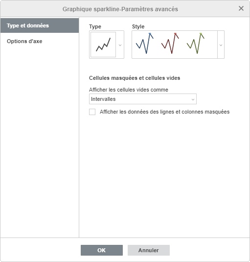

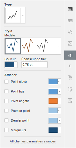

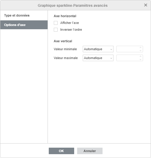

Utiliser des graphiques sparkline
ONLYOFFICE Spreadsheet Editor prend en charge des Graphiques sparkline. Un graphique sparkline est un graphique tout petit qui s'adapte à la taille de la cellule et est un excellent outil de représentation visuelle des données. Pour en savoir plus sur la création, la modification et mise en forme des graphiques sparkline, veuillez consulter des instructions Insérer des graphiques sparkline guidelines.
