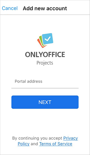

Wenn Sie die Projekte-App zum ersten Mal starten, wird das Fenster Neues Konto hinzufügen geöffnet. Um sich bei Ihrem Portal anzumelden:
- Geben Sie Ihre vorhandene Portaladresse ein (https://portalname.onlyoffice.com) und tippen Sie auf die Schaltfläche Weiter.
![Start screen](/de/images/Help/de/Mobile/Projects/startscreen.png)
- Geben Sie Ihre E-Mail-Adresse und Ihr Passwort ein, mit denen Sie auf Ihr Konto zugreifen.
- Tippen Sie auf die Schaltfläche Anmelden.
